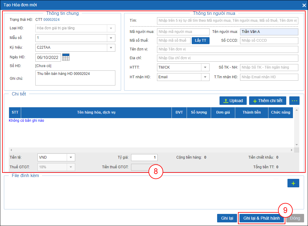

Bước 6: Hệ thống hiển thị giao diện Tạo Hóa đơn mới với trạng thái Hóa đơn là CTT – Hóa đơn Chờ thay thế hoặc CĐC – Hóa đơn Chờ điều chỉnh. Chỉnh sửa các thông tin bị sai trên Hóa đơn (8), sau đó bấm Ghi lại & Phát hành (9).
